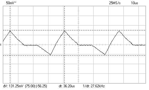

Då 500 W uteffekt inte var aktuell fick vi nöja oss med att mäta rippel och brus vid 300 W istället. På 3,3V och 5V var det 30 respektive 35 mVt-t På 12V1 och 12V2 var det dock något för högt, ca 130 mVt-t är högre än de 120 mVt-tATX12V-standarden kräver.
