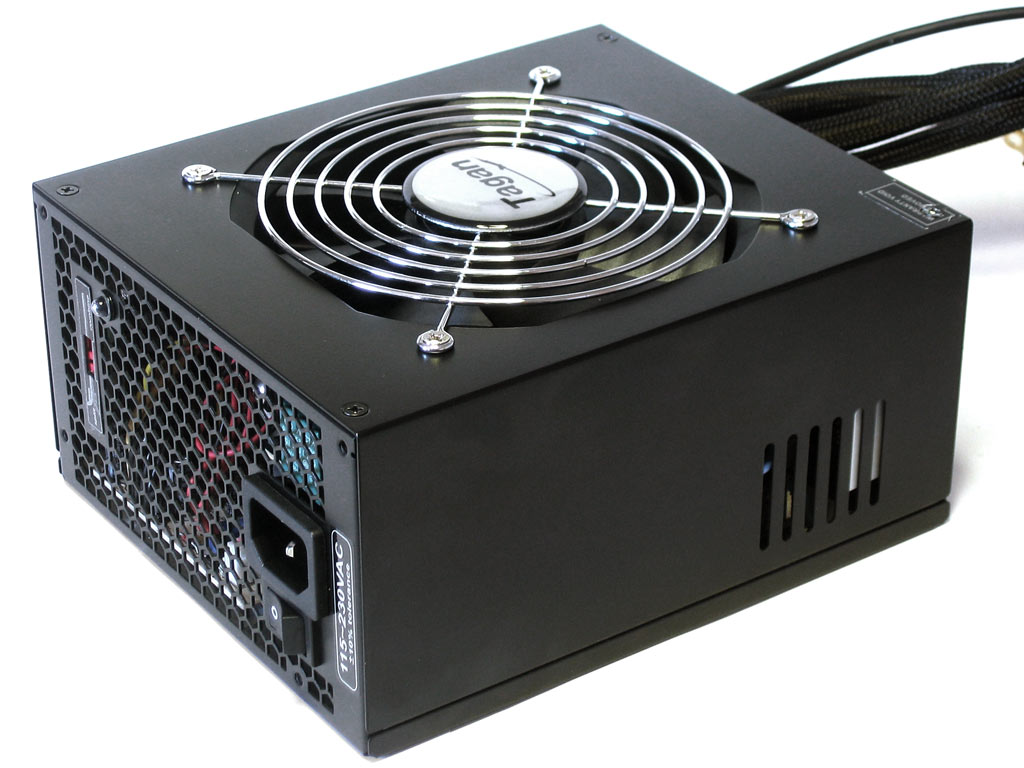

Tagan har ett brett sortiment av nätdelar för oss lite mer krävande användare. Vi har valt att ta en titt på Easycon 530 W, en mellanmodell med löstagbara kablar som stödjer både ATX12V 1.3, ATX 2.2 samt EPS12V 2.1.
Att det är en påkostad nätdel märks när kartongen öppnas. De löstagbara kablarna levereras i en separat kartong inuti.
I förpackningen hittar vi en tjock flerspråkig manual, en skärmad och guldpläterad nätkabel samt en del tillbehör för kabeldragning.
Nätdelen är extra stor: 160 mm djup. Vid fläktgallret finns en litet skjutreglage som gör att 12V1 och 12V2 fungerar som en enda gemensam spänning, man slipper då 20 A-begränsningen på varje.
ATX-kabeln, en P4- samt EPS-standardens P8-kontakt sitter fastmonterade, övriga strömkablar är löstagbara. En speciell jordkabel finns också, en udda finess Tagan alltid erbjudit. Hela nio uttag finns att tillgå. Tre av dem är färgkodade och specialgjorda för två PCIe-kontakter respektive en speciell 4-pins kontakt. Den senare kläms ihop med P4-kontakten för att skapa en extra P8-kontakt, vilket behövs i många dubbelprocessorsystem.
Kablarna Tagan skickar med kan antagligen tillfredställa även en kräsen kabelfetischist. Ett udda tilltag är två skärmade kablar med en ensam 4-pins kontakt i änden, lämpliga för hårddiskar eller grafikkort med sådan kontakt. Kontakten är extra kraftig och en ferritkärna är monterad för att minimera eventuella RFI-problem, precis som på de två PCIe-kablarna.

Strömfördelningen ser vettig ut, sammanlagt knappt 400 W på 12V bör räcka åt de flesta. För att kunna stödja ATX12V 1.3 har Tagan valt att behålla den äldre -5V-spänningen.

När vi bryter den treåriga garantin och öppnar upp nätdelen hittar vi två stora kylflänsar som effektivt breder ut sig över komponenterna. Upplägget är spegelvänt jämfört med de flesta andra testdeltagare, primärsidan är närmast i bild ovan.
120 mm-fläkten är märkt Tagan, men modellbeteckningen tyder på att det är en glidlagrad fläkt från Globe Fan.
