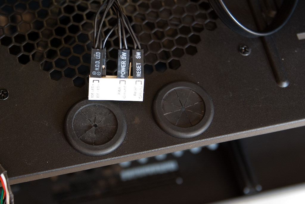

Kablarna för knappar och indikatorlampor har inte de vanliga färgkoderna utan är svarta. Corsair har istället specificerat postiv och negativ ledare direkt på kontakten där det behövs.
