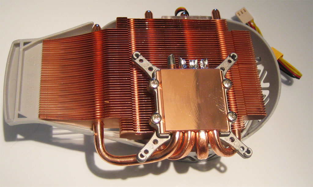

Vänder vi på kylaren hittar vi en ganska välpolerad bottenplatta som är helt plan. Det syns visserligen en del spår från tillverkningen, men reporna är så pass ytliga att de inte bör ha något större påverkan på värmeöverföringen. Här ser vi också att den stora kylaren inte har någon kontakt med minnena, utan det är endast gpu som kyls av kopparkonstruktionen.
