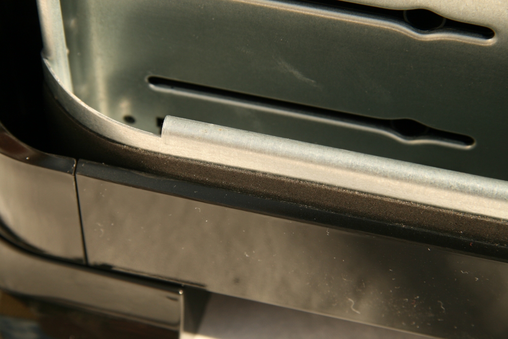

Längs med chassits över- och undersida löper en gummilist (mörkgrå i bild) som har till uppgift att förhindra vibration i sidoplåtarna.
