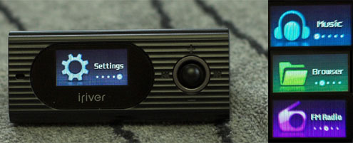

För att slå på Iriver T60 håller man in play/stop-knappen i några sekunder. Man möts då av följande huvudmeny:
Som beskrivits tidigare i recensionen sköts nästan all navigering med spaken. I exemplet ovan byter man menyval genom att trycka spaken åt vänster eller höger. För att välja ska man trycka spaken rakt inåt. Kan tyckas löjligt att erkänna, men att göra detta är svårt innan man vant sig. Det är väldigt lätt hänt att man råkar trycka i någon av riktningarna (upp, ner, vänster, höger) istället för rakt inåt.
Turligt nog behöver man inte trycka rakt inåt så ofta. I musikuppspelningsläget så byter man låt med vänster och höger och volym genom att trycka uppåt och neråt, som väntat. Trycker man spaken rakt neråt kommer man till ”browser”-läget och kan välja filnamn direkt utan att gå igenom varje låt för sig. Iriver T60 klarar utan problem joggningstestet: det är inga problem att byta låt eller ändra volym trots att spelaren ligger i fickan och man springer.
Iriver T60 har logiska menyer, men spaken är osmidig att använda.
