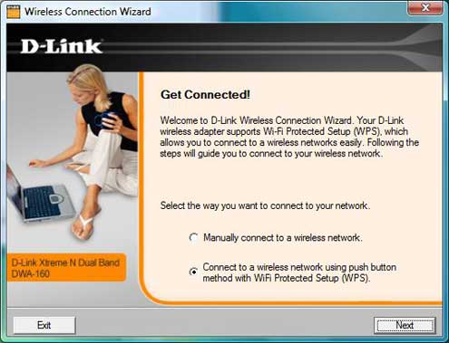

Kortet som används är DWA-160 från D-Link ihop med dess programvara.
Första rutan ger två val; Att fylla i alla uppgifter manuellet eller att göra det automatiskt via WPS.
Vi väljer WPS.
