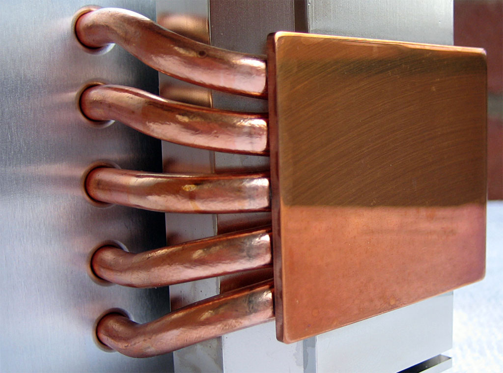

Trots att de flesta kylflänsar av hög kvalitet har en välpolerad bottenplatta uppstår alltid tomrum mellan processorns värmespridare och kylflänsen. Orsaken till detta kan vara allt ifrån mikroskopiska ojämnheter till stora glapp, vilka alltid existerar hur fin kylfläns som än används. Dessa ojämnheter och mellanrum ger upphov till luftfickor som försämrar värmeledningsförmågan. Eftersom luft har egenskapen att leda värme ovanligt dåligt vill vi fylla tomrummen med någonting annat för att förbättra prestandan, och det är här kylpasta eller andra värmeledande material kommer in i bilden.

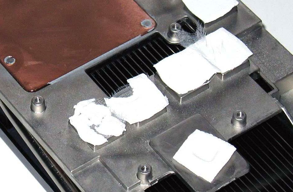

Som ett alternativ till kylpasta finns värmeledande kuddar, eller thermal pads som de kallas på engelska. Dessa är oftast gjorda av paraffinvax som stabiliseras med textilnät. Värmekuddar har fördelarna att de är idiotsäkra att applicera och flyter dessutom inte ut likt kylpasta. Detta gör dem extra lämpliga att använda om det finns stora tomrum eller glapp mellan chippet och kylflänsen. Tyvärr presterar värmekuddarna inte lika bra som kylpasta, men detta kan mycket väl komma att ändras med nya material och tekniker som vi bland annat kommer att stöta på i denna recension.
