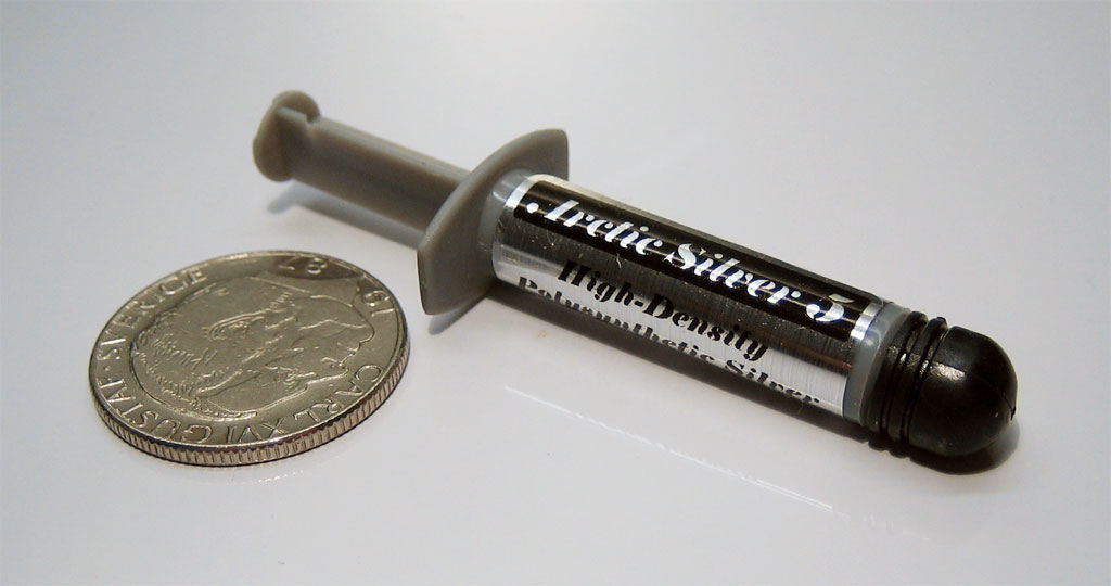

Arctic Silver 5 levereras i en uppdragningsspruta som innehåller 3,5 gram. Detta räcker för att täcka 6-10 normalstora processorer, och för storförbrukare finns det större förpackningar än så. I dagsläget kostar den lilla tuben cirka 100 kr, men priset varierar en del och många butiker säljer en produkten för några tior mindre än så.

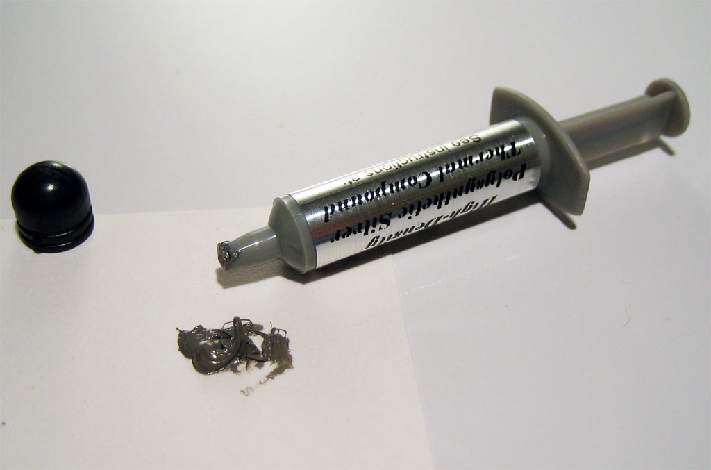

Själva kylpastan är mörkgrå till färgen och har ungefär samma konsistens som spackel, det vill säga något tjockare än vanligt. Den smidiga dosseringssprutan gör det möjligt att trycka ut en exakt mängd pasta utan att kladda.
