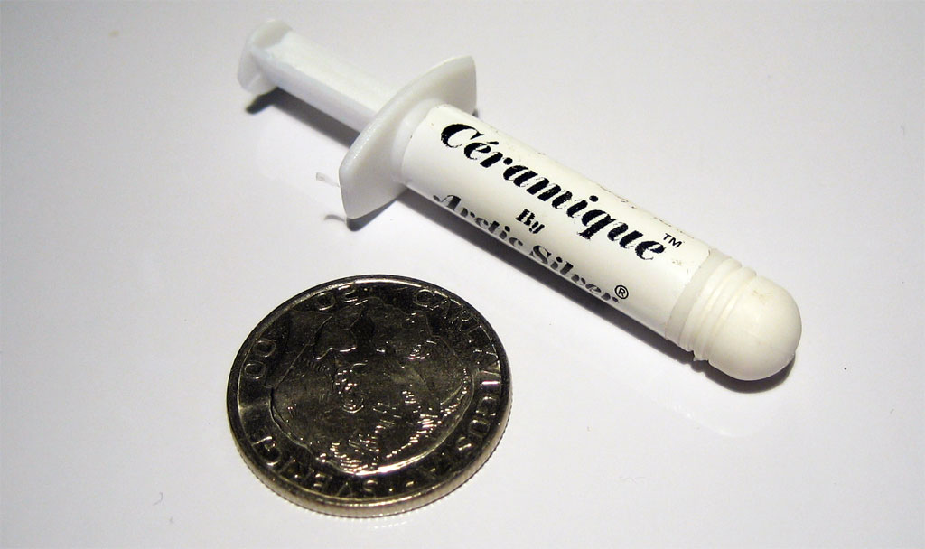

Ceramique är en keramisk pasta från Arctic Silver som kostar ungefär hälften så mycket som AS5. Kylpastan leveras i en identisk tub som sin dyrare kusin och verkar innehålla precis lika mycket trots att den är ett gram lättare. Arctic Silver Ceramique är dessutom helt icke-ledande och kortsluter inte om man råkar spilla på fel ställe.

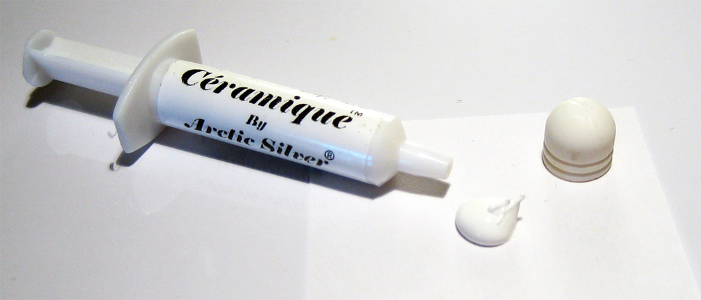

Själva pastan är vit till färgen och har ungefär samma konsistens som silverversionen, det vill säga något tjockare än vanligt och dessutom ”klistrig”. Det är enkelt att trycka ut en exakt mängd ur tuben och gummikorken ser till att hålla tätt.
