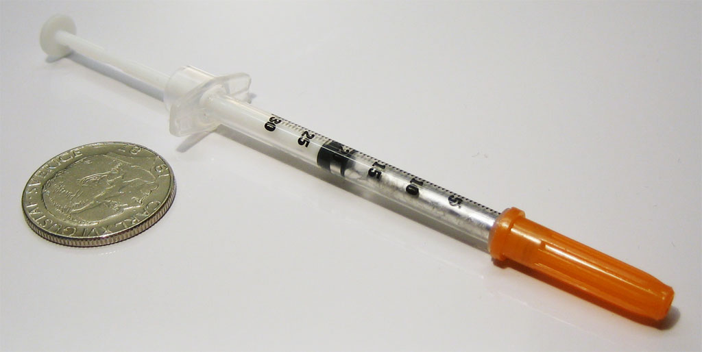

Från tyska Coollaboratory kommer testets kanske mest exotiska värmeledande material, nämligen Liquid Pro. "Kylpastan" levereras i en spruta med (vass) kanyl som innehåller 4,5 milliliter flytande metall. Detta ska enligt tillverkaren räcka för att täcka åtminstone tre normalstora processorer. För denna lilla mängd får man i dagsläget betala cirka 160 kronor, vilket gör produkten till en av de dyraste på marknaden.

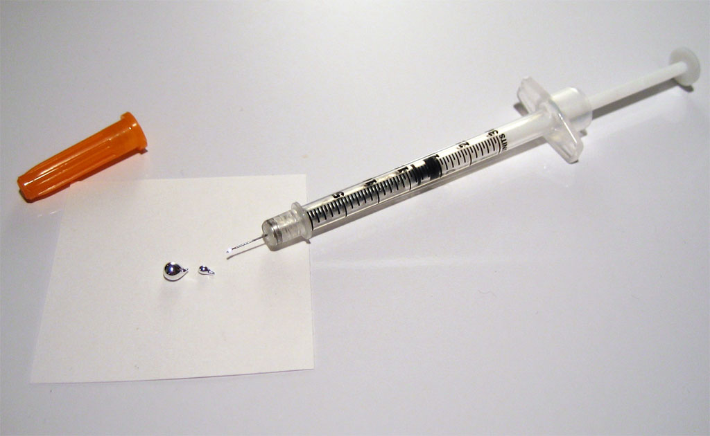

Själva pastan innehåller det exklusiva grundämnet gallium som i legering med tenn är flytande redan i rumstemperatur. Ämnet är elektriskt ledande och reagerar dessutom med aluminium, så det gäller att veta vad man sysslar med om man funderar på att inhandla en dos flytande metall. Som tur är lovar tillverkaren att Liquid Pro varken är giftigt eller farligt att handskas med, men det är nog bäst att iaktta en viss försiktighet och hålla barnen borta från kanylen.

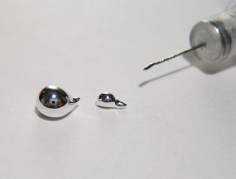

En närbild på galliumlegeringen avslöjar en del intressanta egenskaper. Ytspänningen gör att ämnet har ungefär samma egenskaper som flytande lödtenn eller kvicksilver om man så vill, och detta gör det något krångligare än normalt att handskas med.
