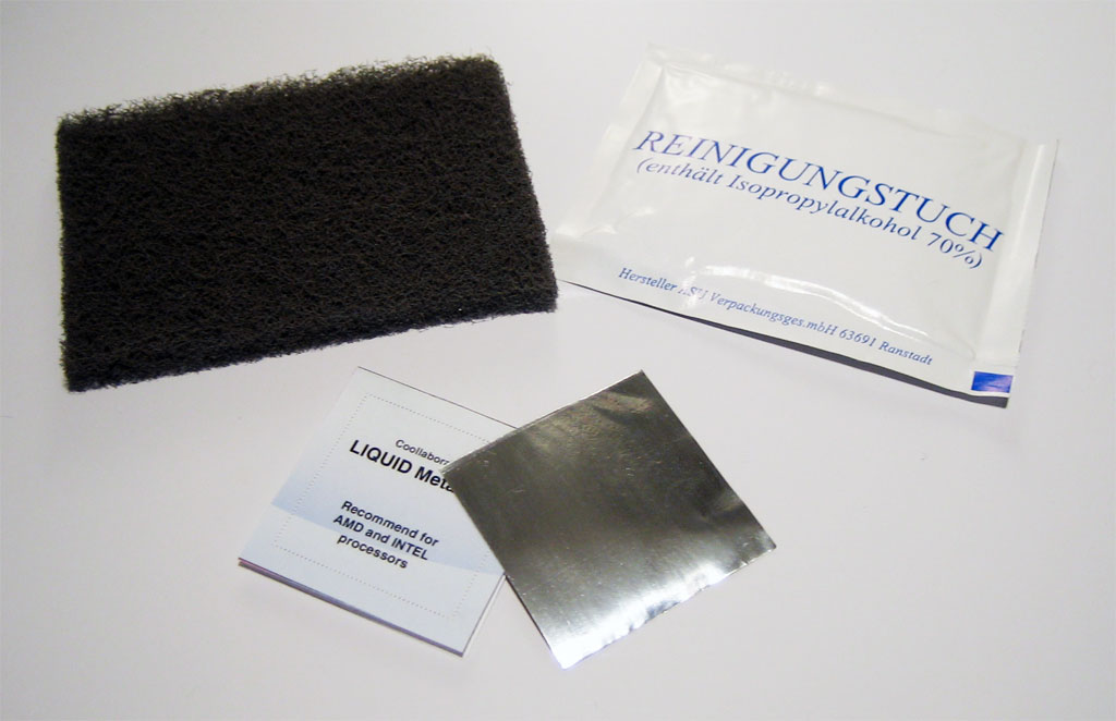

Tittar vi närmare på det värmeledande materialet finner vi metallbitar som är ungefär fyra gånger fyra centimeter stora och inte tjockare än ett vanligt tidningsark. Detta räcker för att täcka en modern processor med värmespridare.

Att ta bort Liquid Metalpad är förhållandevis enkelt. Eftersom metallen är i fast form vid rumstemperatur går det bra att riva loss hela arket med fingrarna. Eventuella rester går att skrapa bort med hjälp av den medföljande svampen tillsammans med rengöringsmedlet. Helt klart en mycket användarvänligare produkt än den flytande Coollaboratory Liquid Pro.
