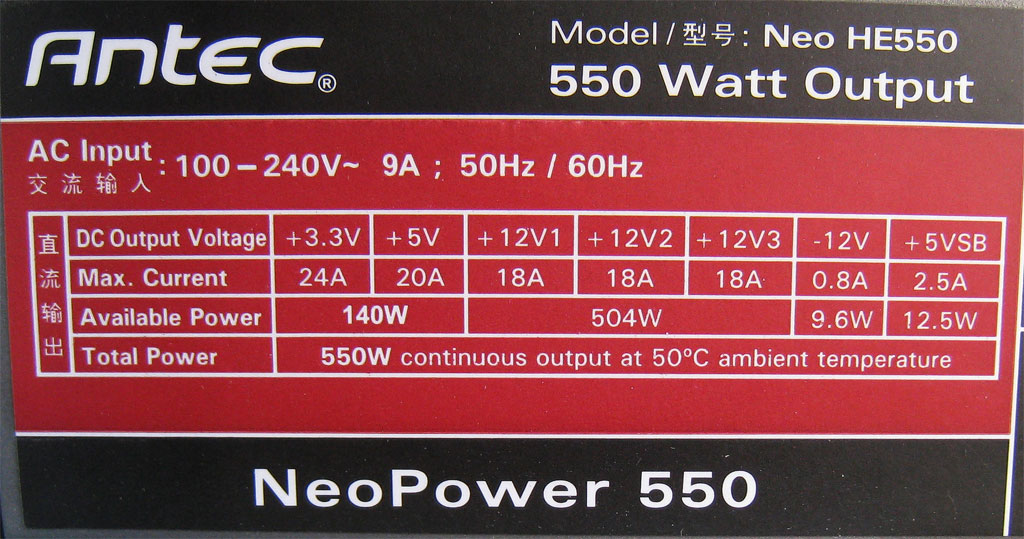

Specifikationerna avslöjar att nätaggregatet ska klara av att leverera 550 watt. Det intressanta i sammanhanget är styrkan på +12 V, som huvuddelen av de mest krävande komponenterna i ett datorsystem använder sig av. På etiketten syns tre 12 volts linjer om 18 ampere vardera, som totalt klarar av en liten bit över 500 watt. Detta bör vara tillräckligt för vilket normalt datorsystem som helst, uteslutet de allra mest krävande monsterdatorerna (tänk 3-vägs SLI med quad-core).

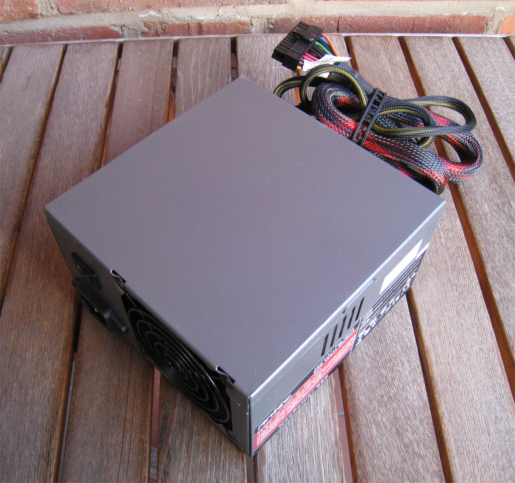

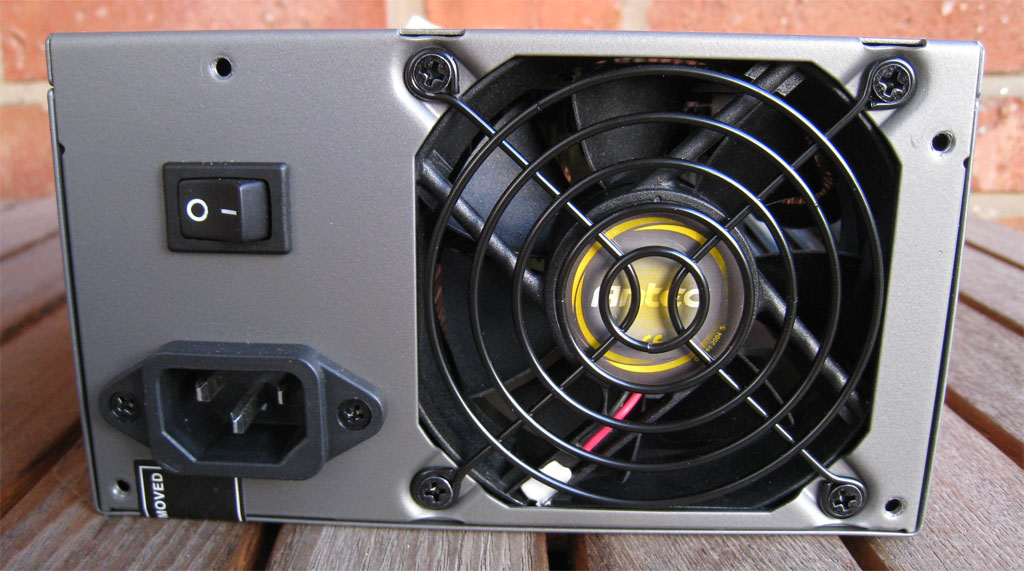

Själva enheten är en förhållandevis anonym liten sak. Plåtlådan är färgad mörkgrå och kyls av en enda temperaturreglerad 80 mm-fläkt. Enligt ryktet tillverkas just denna modell av Seasonic, som har ett mycket gott anseende i branschen.
På den sida som kommer att peka inåt datorn finns ett stort ventilationsgaller där luft sugs in och igenom nätaggregatet för att sedan blåsas från lådan av fläkten. Sex snabbfästen till de avtagbara kablarna är snygg uppradade i den nedre delen av nätaggregatet. Det spelar ingen roll vilken kabel som ansluts var, för samtliga kontakter är identiska med varandra.
Det finns ganska gott om anslutningar, även om man skulle kunna önska några fler SATA. Som tur är finns det alltid adapterkablar att köpa för en billig peng. Ett plus i kanten är längden på kablarna, som inte har några problem att räcka fram till de mest svåråtkomliga hörnen i chassiet.
