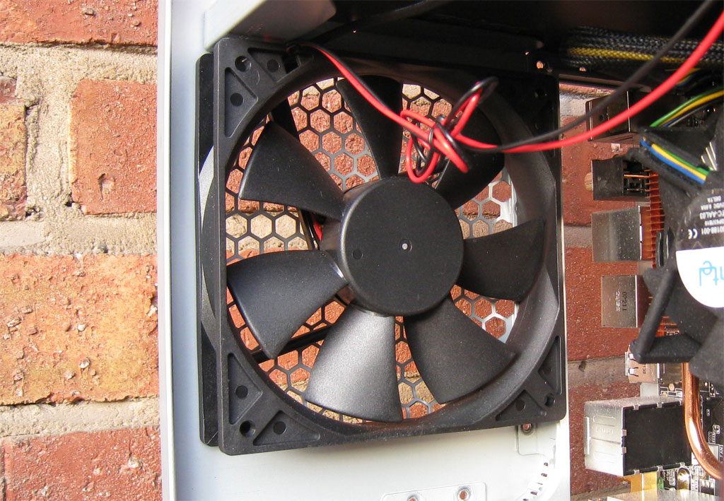

Det följer bara med en enda fläkt, nämligen en Antec Tricool 120 mm. Modellen har tre hastighetslägen som ändrar varvtalet (5/7/12 volt) och därmed ljudnivån. Vid det lägsta läget är fläkten ganska tyst, inte helt ljudlös men åtminstone inget ljud som märks utöver bakgrundsbruset i ett normalt datorsystem. I medium går fläktljudet visserligen att stå ut med, men ljudnivån ökar markant. Vid den högsta inställningen är det orkanvarning, och vi vågar till och med påstå att ingen vanlig användare orkar stå ut med så pass hög ljudnivå i några längre perioder.
