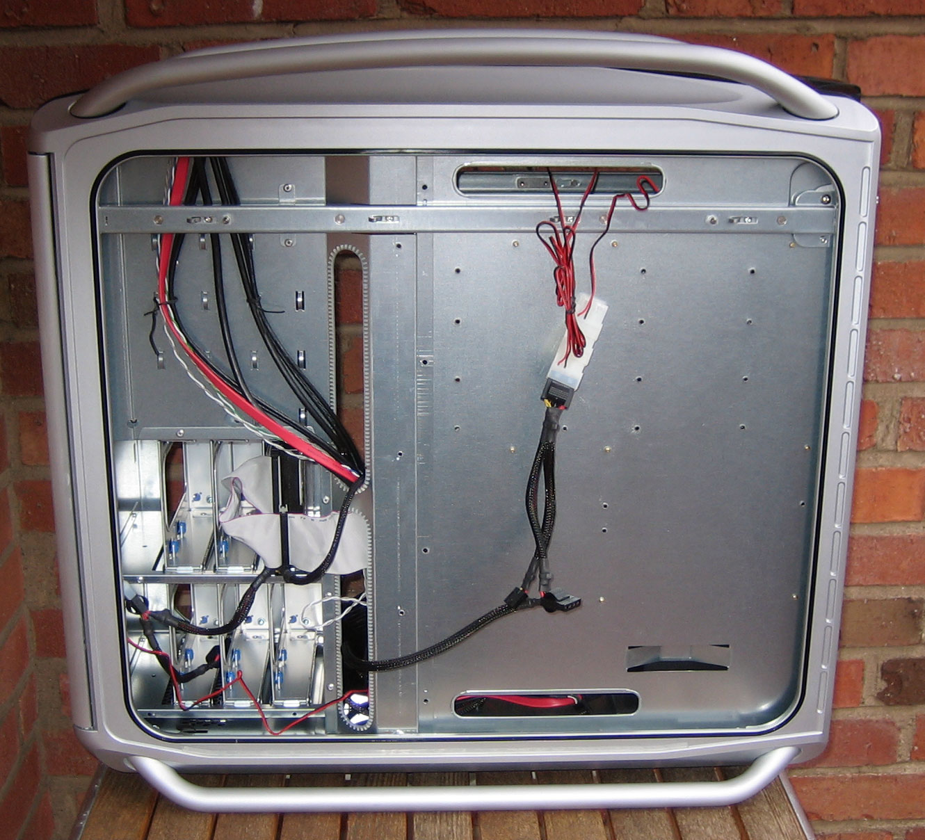

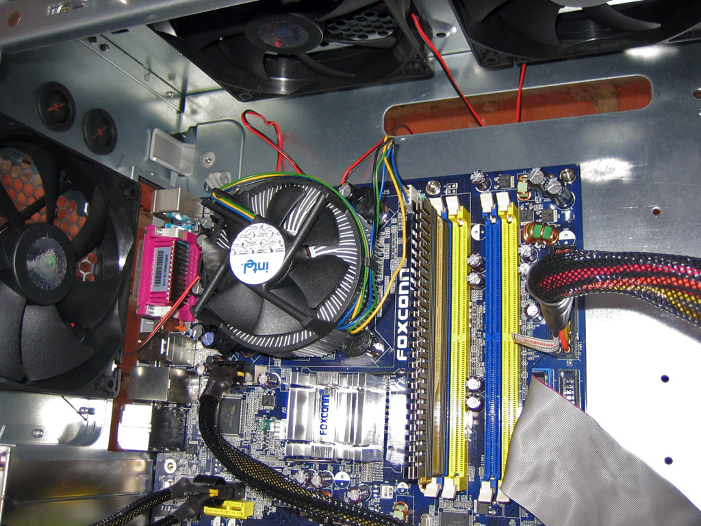

Att montera hårdvara i Cosmos är mycket enkelt. Det första vi gjorde var att placera distanserna till moderkortet på anvisade positioner enligt den medföljande mallen. Därefter är det bara att skruva fast moderkortet med processor och minnen installerade i förväg. Det finns otroligt mycket plats tillgängligt så det är aldrig några problem att exempelvis använda en gigantisk processorkylare eller att komma åt med fingrarna.
Efter att moderkortet sitter som det ska är det dags att fästa nätaggregatet. Enheten skruvas fast precis som vanligt i den bakre plåten och fläkten riktas nedåt mot ventilationshålen. Allting sitter riktigt stadigt och skumgummiremsan ser till att den tunga enheten inte börjar vibrera mot metallramen. Eftersom nätaggregatet är placerat på botten av lådan kan det bli problem med kabellängderna. Tillverkaren har förutsett detta och skickar med en 8-pins förlängningskabel till strömkontakten på moderkortet.
Instickskort såsom grafikkort installeras nästan som vanligt. Skillnaden är att vi får tillgång till tumskruvar som går bra att skruva fast med fingrarna. Även här finns det mycket gott om plats. Att använda SLI- eller Crossfire-konfigurationer i Cosmos är helt bekymmersfritt, även när det gäller riktigt långa grafikkort såsom Geforce 8800 GTX.
Sist men inte minst installeras hårddisk och dvd-brännare. Brännaren skjuts in från utsidan av chassiet och låses fast med hjälp av de verktygsfria fästena. Ett lätt tryck på knappen är allt som behövs för att enheten ska sitta stadigt.
Hårddiskar monteras som vi tidigare berättat i speciella avtagbara kassetter. Enheten skruvas fast med hjälp av specialskruvar på undersidan mot fyra vibrationsdämpande gummiringar. Därefter är det bara att skjuta in kassetten i lådan igen och ansluta kablarna.
Vill man vara extra noggrann under installationen är det mycket lätt att göra en snygg kabeldragning. Det finns gott om hål och andra skrymslen som gör det möjligt att gömma undan överblivna sladdar. Dessutom skickar Cooler Master med både buntband och kabelklämmor som underlättar en hel del.
Eftersom hårddiskarna ansluts från högersidan av datorlådan är det inte lämpligt att använda gamla pata-enheter. Det går visserligen med en eller två sådana hårddiskar, men hela chassiet är mer eller mindre anpassat för den betydligt smidigare standarden serial-ata.
Sammanfattningsvis är det mycket enkelt att installera hårdvara i Cooler Master Cosmos. På grund av lådans väldiga storlek är det aldrig problem att få plats med alla prylar, och det finns dessutom utrymme att komma åt i alla skrymslen och vrår. Vi märker att tillverkaren har ett öga för detaljer. Det finns inga vassa kanter som man kan skära sig på och alla mått är perfekta. Helt enkelt ett kvalitetsarbete från början till slut.
