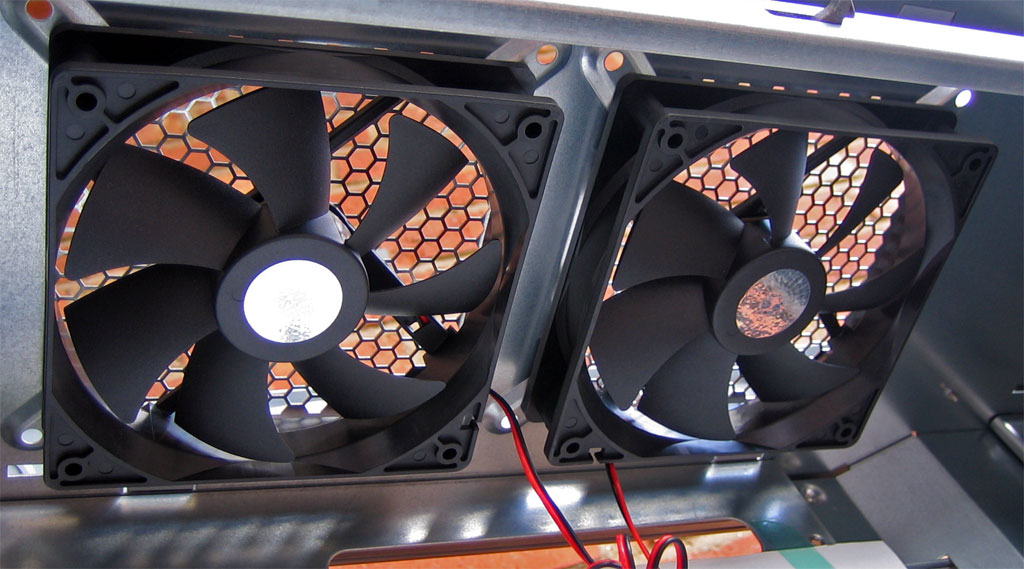

Cooler Master Cosmos innehåller fyra 120 mm-fläktar direkt från fabrik. Enligt specifikationerna finns det dessutom utrymme att installera ytterligare en likadan fläkt, men var denna ska placeras framgår inte. Visserligen råder det ingen brist på ventilationshål där en fläkt skulle passa perfekt, men det finns inga skruvhål så själva fästet får man fundera ut själv.
De medföljande fläktarna verkar hålla god kvalitet men är inte särskilt tysta, tvärtemot vad Cooler Master själva påstår. Ljudnivån skulle kunna beskrivas som ett normalt luftsus som varken är särskilt högljutt eller lågmält, utan snarare någonstans mitt emellan. Fläktarna höjer dock systemets totala ljudnivå, så känsliga användare gör bäst i att byta ut dessa mot tystare modeller.

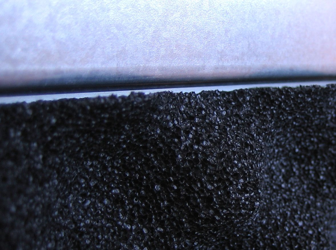

I övrigt finns det mycket få detaljer att anmärka på. Sidoplåtarna är ljudisolerade och dämpar oljud förvånansvärt bra. Endast ett mycket dovt brummande slipper ut genom de tjocka plåtarna, och hårddisken hörs i princip inte alls.
